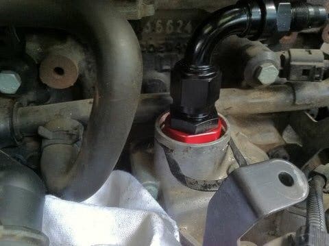

Cara... passe uma linha da tampa da válvula para o reservatório e da parte superior da carcaça do filtro de óleo para o reservatório. Resolva isso, drene a cada duas semanas ou mais e divirta-se excluindo cerca de 20 vazamentos de vácuo em potencial

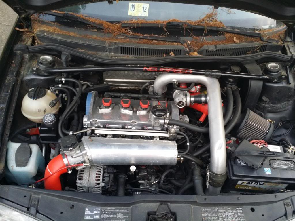

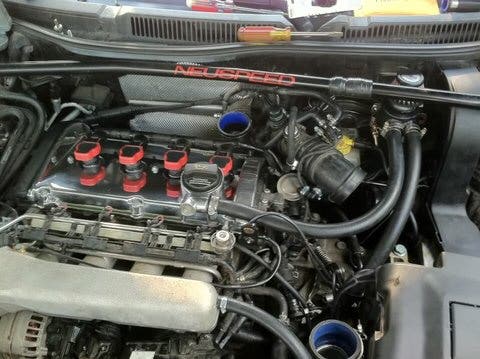

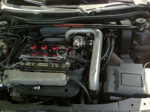

Obrigado pelos conselhos, acabei pesquisando muito depois de postar isso e acabei com isso abaixo. Estou longe de terminar, comprei há algumas semanas e tenho substituído a mangueira de vácuo quebrada, especialmente todas as pequenas ao redor da válvula n249 que acabei ignorando. Percebi que minha válvula de desvio descarrega ao sair da minha garagem quando não está sob nenhuma carga. É difícil de explicar, é como se soasse igual a quando os rotores dos freios estão molhados e faz uma espécie de som de moagem, mas não agudo. Só que definitivamente está vindo da minha válvula de desvio. Desculpe se isso é básico, sou novo em gti's e vw em geral. Sempre fui um cara de bicicleta esportiva, mas queria um carro pequeno e rápido para brincar... Ainda preciso de algumas braçadeiras de mangueira, mas você entendeu. Acabei modificando o sick speed Amazon catch can com entradas de 5/8 polegadas em vez das de 3/8 polegadas nele.
